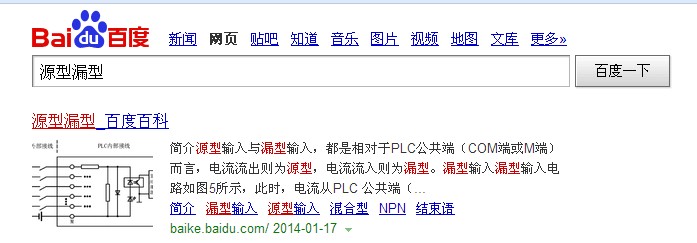

百度搜到的,感觉哪里不对啊!

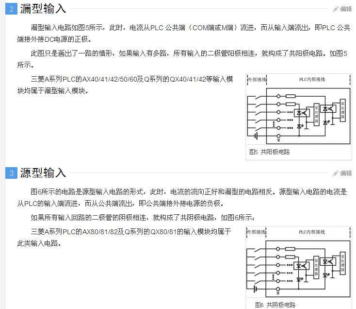

源型漏型说明的 所配的图片是不是 弄错了啊?

发表于: 2014-03-24 22:31
貌似是西门子的不对啊,反了

发表于: 2014-03-24 23:28
这个我也纠结了好久,我第一次上百度搜的时候我也感觉百度错了,越翻其他地方的解释越混乱。我都不知道谁是正确的了。来个高手来终结一下吧。一口气告诉我源型、漏型、PNP、NPN

发表于: 2014-03-24 23:30
仔细看了一下楼主的图片,貌似发现我以前纠结在哪里了。我一直以为是以PLC的输入输出点为判断依据,图片上是说以com公共端

发表于: 2014-03-25 13:19
是的 , 漏型、源型,参考基准是不一样的,所以 日系和欧系的是 相反的;
大家可以 参考AB PLC的说法,就 输入端而言,进行 拉电流 和 灌电流 的描述,那是唯一的;

发表于: 2014-03-25 15:52
此问题也纠结中,每个品牌说明书都有点不一样,那位大侠出来详解一下

发表于: 2014-03-25 18:53
的确这个东西,好多地方说法不一样。我晕了好几次。
还是用有电源,没电源来分要好些。

发表于: 2014-03-25 19:11
呵呵,我觉得可以这么理解,漏型和NPN为一组,从电源+极出发途经输入端到公共端。
源型和PNP为一组,电流方向为反。

发表于: 2014-03-25 20:31
肯定是顺着光耦发光二极管的方向才是正确的

发表于: 2014-03-25 22:04
一句话
日系和欧系的是相反的
