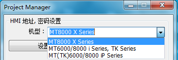

屏输入程序后出现错误Incomp atibie project settings! Please change the HMI model and dwnload again 是怎么回事啊,那位大哥指导下,我新手刚学

工程设置的型号和实际型号不对

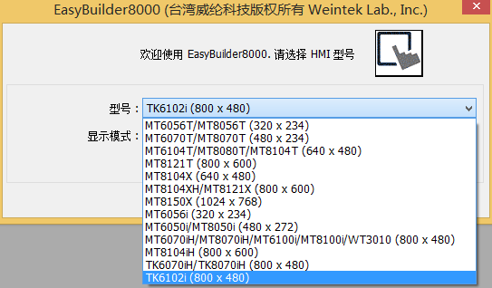

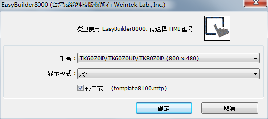

    请教一下:新装的EasyBuilder8000为何找不到TK6070ip这个型号呢?

    怎么会呢,是没有TK6070ik的选项,TK6070ik是用TK6070ih兼容的
    而TK6070ip是有的,不知道你装的是哪个版本了。

    楼上说的对。TK6070ip和TK6070ih也是兼容的

    机型已选MT8000 X Series,好像还是没有

    选威伦tk6070ih,可以了。兼容的

    请问是软件版本问题么?我用的是V4.5.1的。

    打开你的程序------编程----系统参数设置-----HMI属性----HMI型号。找对你屏的型号确认。就一定OK。我也遇到这问题过
