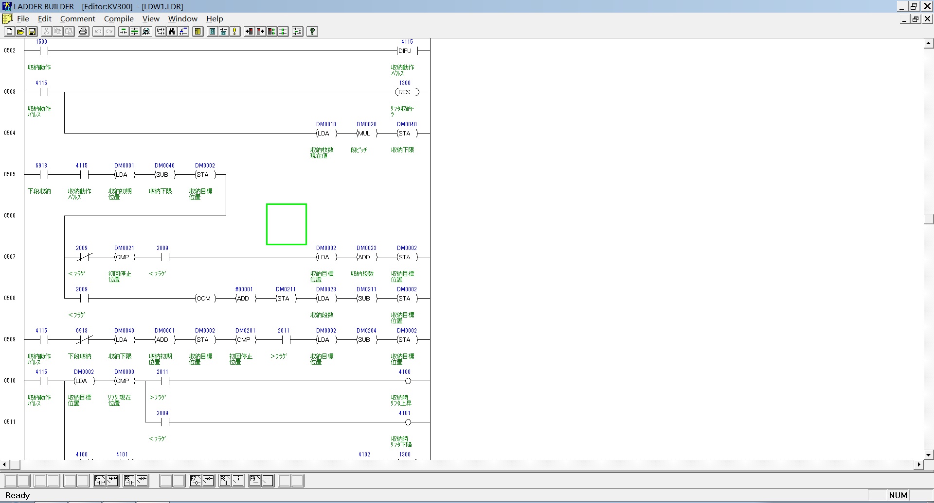

我们现在要开发一个SMT设备,上下游传送台的SMEMA连接程序以前没做过,那位有经验的大侠能分享一下程序,学习一下,最好是松下PLC的。thanks

SMEMA就是下位机要板请求,上位机送板确认,很简单!三菱的要不?
总共50行搞定

引用第3楼kiwso于2014-03-24 19:54发表的 :
[attachment=119214]
谢谢KIWSO ,具体接线是怎么做的,我在网上搜了很多关于SMEMA的资料,好像都不太一样,有的说是接4条线,我在网上搜到得SMEMA接头又是14PIN,主要是我这里没有接驳台,没法试。应该是很简单的东西,主要是怕拿到客户那里去用的时候出问题。
