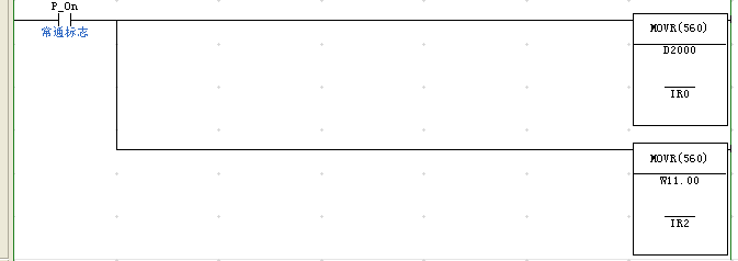

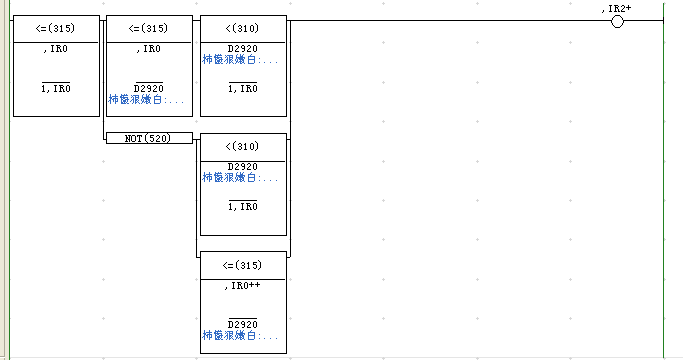

各位好!看看日本人写的(IR0 IR2 ,IR2+ 1,IR0 ,IR0++)是什么意思?谢谢!

这是变址寄存器,不是步进,操作手册有详细说明

谢谢版主哟,只有继续看手册吧。
