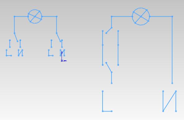

情况是这样:同事说家里日光灯更换后开关关闭后会闪烁(大概10秒亮一下,不是很亮,晚上才看的到),要我帮忙看看。我想这个状况不过常见2个原因:开关控制零线、开关并有指示灯。到同事家一检查,开关没带指示灯,但开关控零线,更换成火线进开关,信心满满告诉同事:搞定了。(因为是白天也无法确认是否会亮)然后心安理得的享受同事的盛情款待(汗)。第二天,同事电话:不行,晚上还是会亮。仔细想下:灯会亮肯定有电压加上,开关已断开火线,有可能进灯的那段火线和别的火线穿在同一管子通过分布电容,感应到电压。但这样要怎样处理?
除了换灯、同时断灯零线(因为是两地控制,没办法能)、重新布线(这个成本太高),各位兄弟有没有别的简单实用高招!搞不定,丢不起这个人啊!各位高手、大侠、家园兄弟们支支招,拜谢了!

改为led或t5日光灯

断开开关并联指示灯就会消失。

并个电阻就可解决,我搞过

可以与灯并联一个0.5-1UF450V无极性电容,我用过可以

在灯具里加装220v的继电器,开关控制继电器线圈,继电器触电控制灯具试试看。

    应该是按装时的工人为了省事省工,左图接的双联:两个开关都是接两边入中间出,中间的线去了日光灯。正确方法 右图应该是两个双联开关都接在火线上的。
