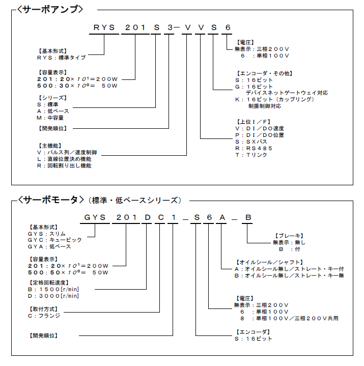

收回来一个富士驱动器,型号为 RYS201S3-LSS6-ZD7 不知道能配什么型号的电机,有知道的吗?

日文资料。没有中文的,请问LZ有没有此种伺服编程下载线?
