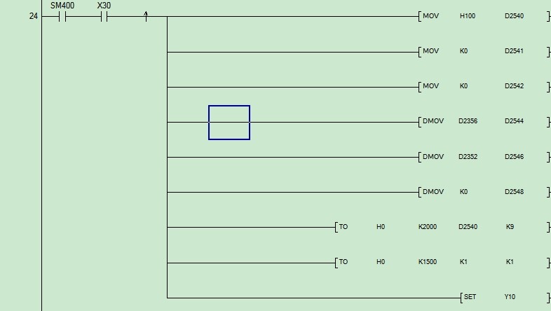

定位数据表的数据一旦写好之后,就可以按编号执行;但是如果中途需要按情况增加定位点,或者说运行中改变某一个地址,那要怎么才能实现呢?谢谢大家了

轴定位数据可以通过顺控程序写入的,当你使用过程中需要更改的时候可以通过顺控程序更改再启动对应的定位参数号即可
其中D2352即为定位地址,D2356为定位速度
