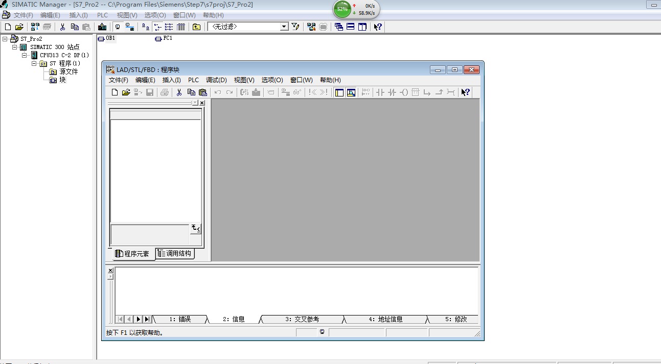

S7 打开程序OB块后,全是空白,头大啊

系统是WIN7 32位旗舰版, STEP7 V5.5
截图附件,哪位大哥知道怎么回事吗?一开始以为系统问题,换了两个系统了。

你的程序就没有别的功能块?????

硬体里面CPU被你换掉了

各位,我用的是V5.5 SP1中文版,后来升级到SP3后,就可以了。
