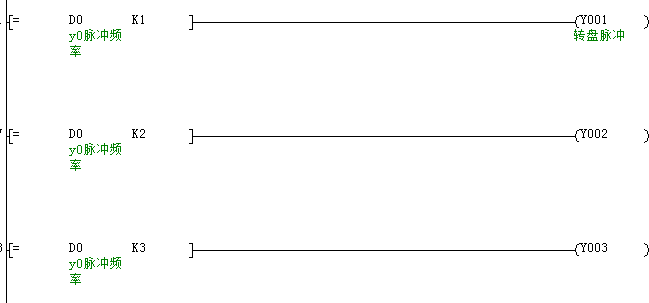

请教大神帮忙看下(如何做到D0等于几对应输出相应的y)有没有高级指令写法

DECO.........

Q
SM400
---||-----------------[BKRST Y0 K16]
|------------[BSET Y0 D0]

MOV D0 K4Y10

4楼正解

ld m8000
deco d0 y0 k4
使用解码指令可解决,DO等于0输出Y0,等于1输出Y1,依次类推。
