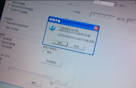

自己顶,设置点确定后出现如图画面,求大师解惑

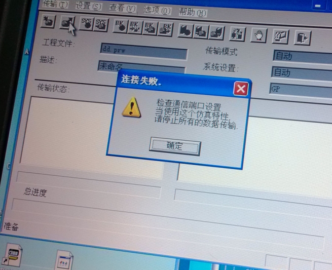

没工程文件,打算从GP传程序到电脑的,随便建的然后到传输设置选择端口,点确定时出现的

端口是com4,设置无法点确定,默认的是com4,直接点接收图标出现此换面,
换了个USB接口,端口变为com5,仍无法确定传输设置,此时点接收图标,可正常上传程序

端口是com4,设置无法点确定,默认的是com4,直接点接收图标出现此换面,[attachment=119070] 换了个USB接口,端口变为com5,仍无法确定传输设置,此时点接收图标,可正常上传程序
若沒有連接實物的人機點擊接收程序當然不能執行,請查核

连接实物触摸屏了,型号GP2301-SC41-24V,换到电脑上的另一个USB接口则无此报警

1 你的连接线有问题(USB装驱动了吗)
2 你的端口参数没有设正确

端口设定不了,点确定的时候出现顶楼的换面,

查看com端口,设备管理内查好了端口在联接
