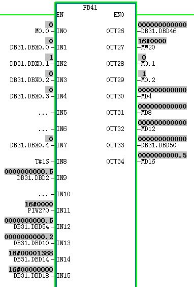

STEP7 5.5下载进去的程序。用5.5SP2上载程序后 成这样?

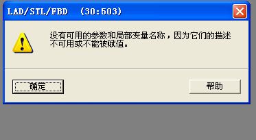

打开块 提示这个
块的管脚符号都没了

没有见过能从西门子plc里传回变量表的,拿原始程序去在线

因为西门子的PLC不能下载注释。

拿原始程序去在线

很正常啊。。。
