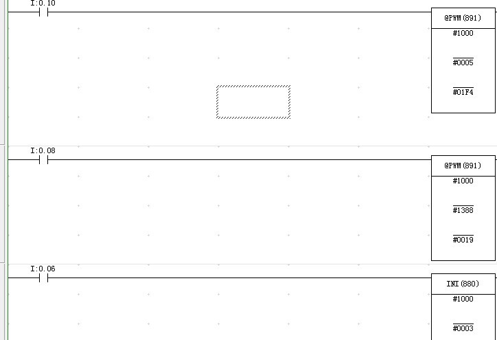

我做一个有关PWM指令的试验.如图.
为何我接通010没输出,接通008,输出的100.01一直亮了.我换一台CP1H做试验却没有这样.接通010有0.5HZ的输出,接通008就有500HZ输出.用高数计数器读的CP1H.
为何CP1E就不行呢,看CP1E的说明书,上写了PWM输出指令,是按那上面说的做的呀.求大神指教.

自己来回答一下,CP1H输出PWM指令时,输出指示灯会闪烁,CP1E输出PWM时,输出灯会保持常亮.就这点区别.输出脉冲是都有的.
