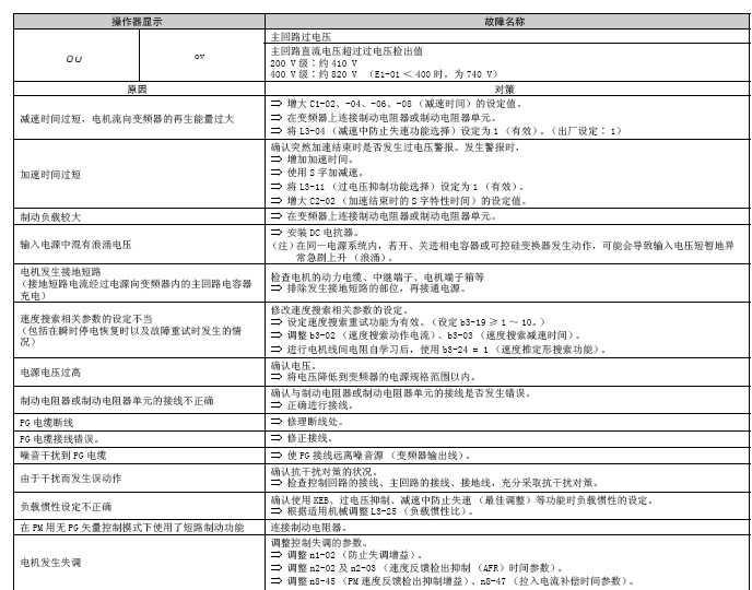

安川30KW 变频器报只要启动就报Ou,是什么情况?

主回路过电压。电机发生接地短路

OU 主回路过电压.

呵呵,制动电路坏了
