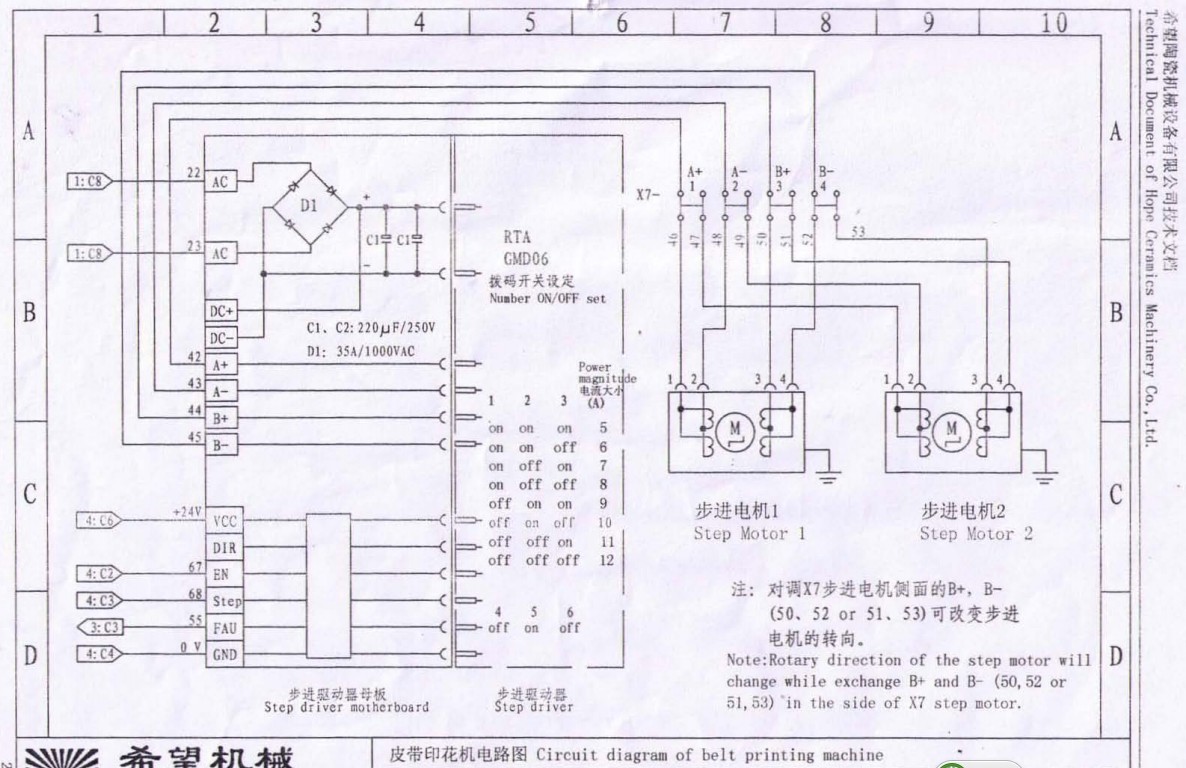

经常会遇到一些比较奇葩的客户,为了节省成本,就想一个步进驱动同时带动两个电机,各位兄弟,这样做有什么后果?

电机容易失步。

如果驱动器的额定电流是电机的两倍,理论上应该是可以做到两个步进电机同步走,如果电流不足两倍,估计容易失步

容量足够的话,应该可以吧。变频器早都这样用的有多少年了。没什么稀奇,只有更奇。

变频驱动甚至有一个变频同时驱动不同功率的数个电机

之前有个做绕线电阻设备的客户,就是一个驱动器带2个步进同步动作用来绕线的,从未有过问题
