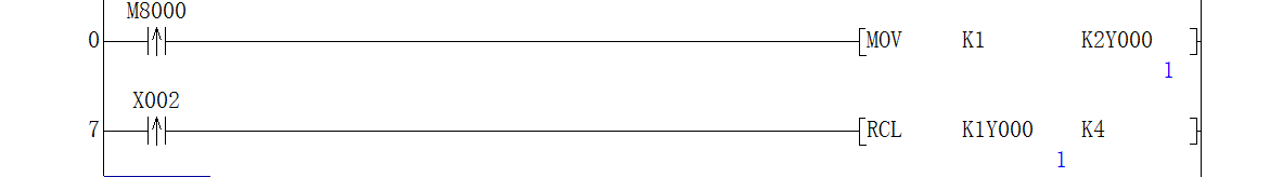

本人刚学PLC 不知道为什么就是无法移位、是用法不对还是哪里的问题。麻烦各位大侠不要吝啬、小弟叩谢了

因為它是16位元指令
K1Y0====>只有4位元
將K1Y0===>K4Y0 就OK

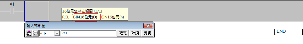

你好。你说的16位元件是说的移位指令还是?

发表于: 2014-03-18 15:11
D是16位元 n是16位元
