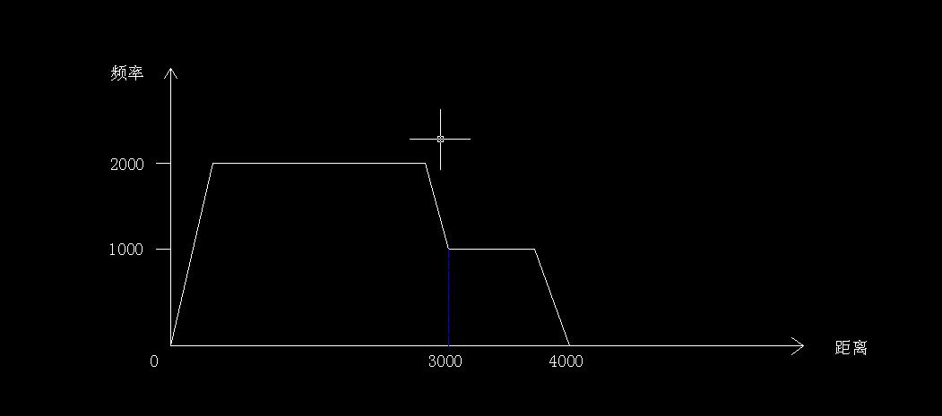

现有一机台因工艺需要:移动台在先以频率为2000HZ的速度运行3000MM后,再以频率为1000HZ的速度运行1000MM,因为最终的4000MM的位置要求很高,感觉用PLSV不太方便。问题的关键是移动台走完前3000MM后再走后1000MM时,频率只能从2000降为1000后就运行,不能从2000降为0,再从0加速到1000。大家有什么好的办法,谢谢大家!

如果位置要求高的話加個運動控制器吧
像是FX2N-10GM裡面就有多步速度操作
就手冊內容蠻符合你的要求
用PLSV也是可以多段變速
不過位置部分就要想辦法自己抓準了
