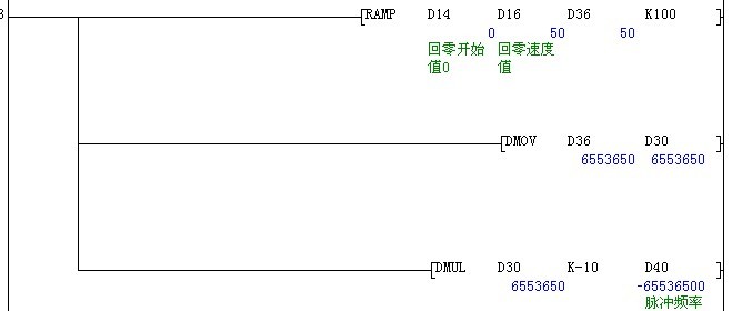

请问大神一个问题:
在控制伺服电机的时候,使用PLSY脉冲输出指令时,要求的定位速度很快,频率很高,而且是负数,想用RAMP函数来实现加速和减速的缓冲,RAMP斜坡函数16位,如何得到一个32位的斜坡?
最近在使用ramp斜坡指令,由于该指令是16位,但是我要求的目标值大于16位,我想先得到一个16位的数,再乘以-10,得到想要的32位数,但是监控得到的值非常大,我试了很久都没解决,请问各位,如何解决斜坡函数位数不够的问题?
