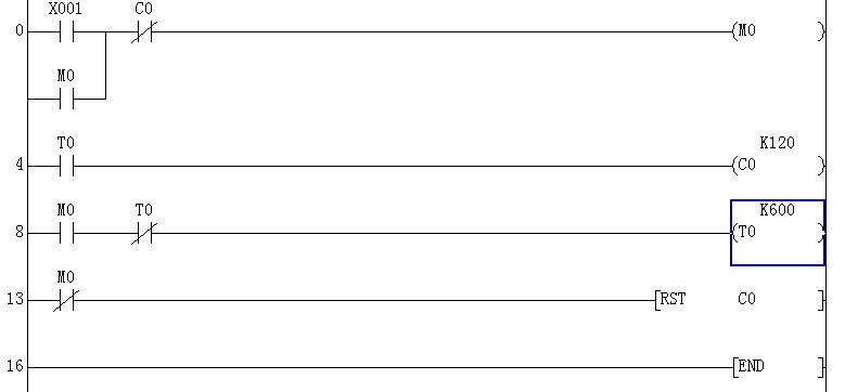

如一台电机运转3H后自动停机,应该如何选用定时器(T),希望各位老师指点哈,

在本论坛下载三菱PLC可编程控制器教材一文,那个点动定时器跟你的要求相符。
zxd1
查看zxd1的
发表于: 2008-06-06 13:49
你要用定时器,计数器,用循环来做
steve_suich
查看steve_suich的
发表于: 2008-06-06 23:05
是不是时间太大?3#说 的没错。用时间设定值和计数设定值相乘的编写循环可以实现。。
具体我现在还不会。^_^。新手来的。。。。

以下程序仅供参考:
具体请多看FX编程手册

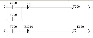

好像这样也可以。。^_^

引用第4楼YMMFA于2008-06-06 23:12发表的 :
以下程序仅供参考:
[attachment=7857]
具体请多看FX编程手册
K 值好像错了,应该是K180 (3h)^_^。

发表于: 2008-06-10 22:29
站长的记数时间写错了,
但是steve这位朋友的写的太复杂了,
可以很简单的.
