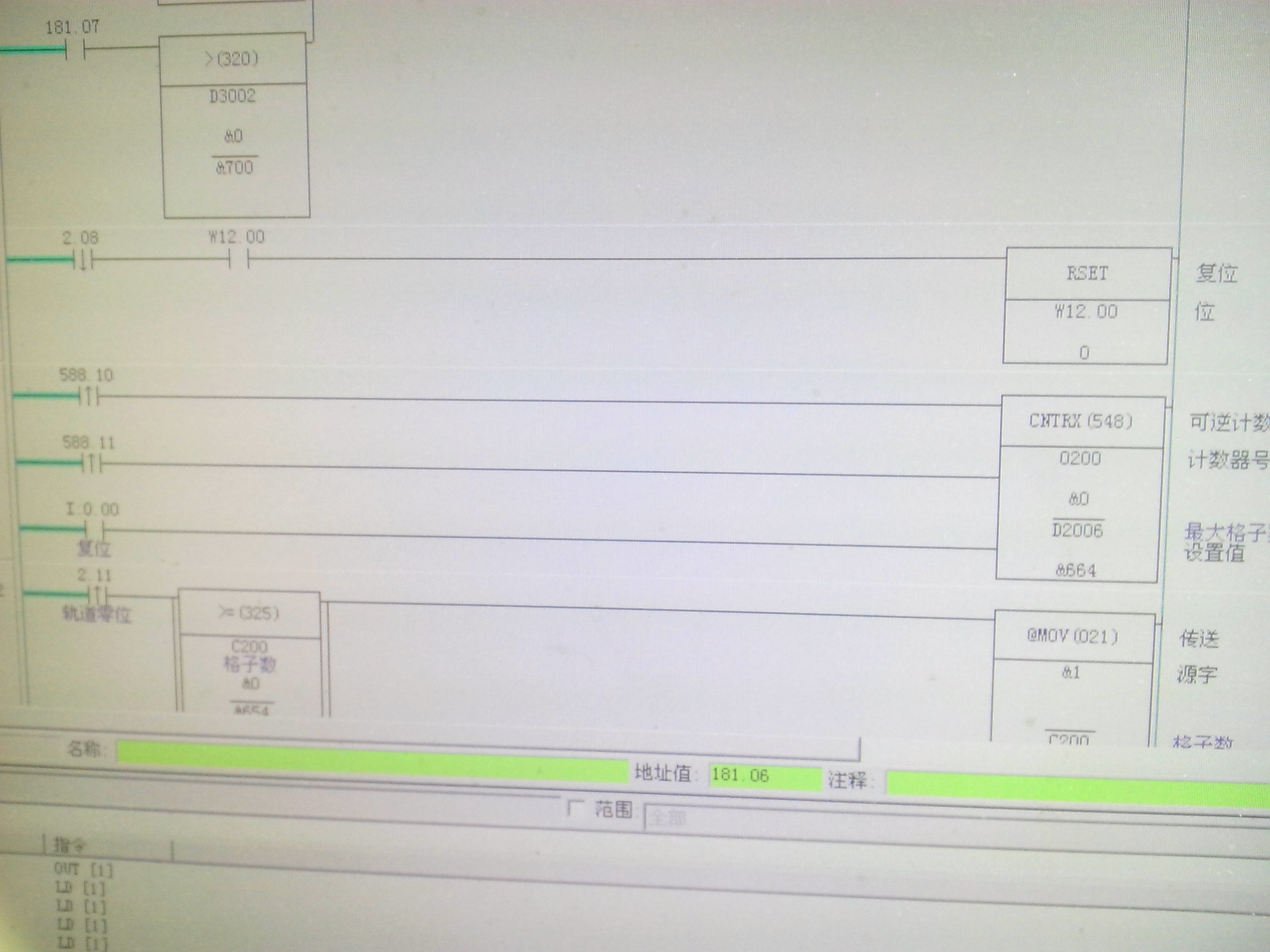

如图所示,C200的计数器,每次失电后重新上电,C200的当前值会变成零。
当我把那一条计数器程序删掉后,C200的值失电后还能保存。
现在的疑惑在于,我PLC没有外接任何输入,所以C200的复位端输入肯定是断开的,程序上不会复位C200的输入。
CP1H 的计数器都是断电保存的,有谁能够解释这个现象??
真是见鬼了,今天我尝试了下,把一个能够断电保存C200数值的PLC用PLC备份功能把程序备份出来,
然后写到另一个同样型号的PLC里面,结果C200的数值就不能保存,很奇怪,很诡异!!
PLC型号是CP1H-XA40DR-A,测试的时候PLC都是只供电,外部输入都没接
各位高手,您见过这种情况没,您能解释不!!

你用的你这个指令时可逆计数,跟CNT减法计数不一样,上电计数值为零,后者为最高值。

这位兄弟说的不错,我验证了一下。
但是我那个机器实际运行的时候这个值却是能够保存的,很奇怪,还没找到原因,谢谢了!

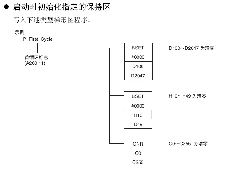

設定那看是不是有勾選功能
有勾選時使用HR/DM/CNT Tun on時將被歸0
取消試試看吧

[attachment=119013]
哥们多谢了,这么有心,受教了
