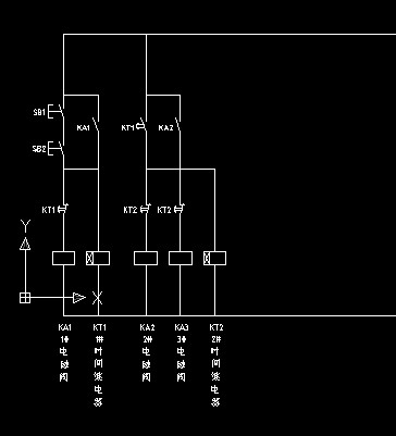

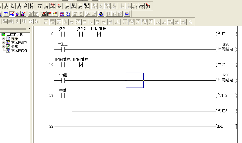

元器件:3个电磁阀,3个气缸,2个按钮,时间继电器和中间继电器
要求:双手按下启动按钮,电磁阀1动作气缸1下降,延时2秒后上升,同时电磁阀2动作,气缸2动作,电磁阀3动作,气缸3动作,延时2秒后,电磁阀2和电磁阀3同时断开,求电路图,谢谢

两个按钮同时按下才能起动吗?

是的,不能超过0.5秒,传统电路图,不是梯形图哦

传统的电路图也就是演变过来的梯形图,这一点很好做啊,自己多想想啊

2个按钮是同步按钮吧,加上2个延时动作。建议找个冲压电路看下,那里有同步按钮,2个延时指令翻下资料就会。

看下能否满足你的要求

好象按钮达不到要求哦,呵呵,
