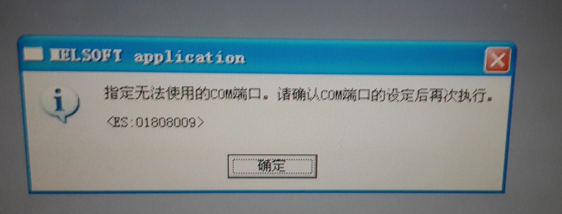

电脑连接三菱A系列PLC读取程序时有时报错,有时能连上,为什么,有图

用GX Developer8 连接三菱A系列PLC读取程序时出现报错,现在连不上了,为什么,有图,急求帮助

线路问题,下载

用好点的转接线吧。

引用第1楼443489005于2014-03-14 09:55发表的 :
线路问题,下载
下载什么意思啊

引用第2楼guochunyi于2014-03-14 09:57发表的 :
用好点的转接线吧。
你也遇到过吗,我手上有两根线,都是这样,昨天在另一台电脑上安装了软件,再连直接一次都没连上

确认下,你的电脑连接端口是否与软件显示端口一致,以前能用吗,确认下,如果有网络,可以通过网络,下载程序

检查给PLC通讯端口的波特率/校验方式/数据位 是不是符合要求

通信线是否安装驱动了!
