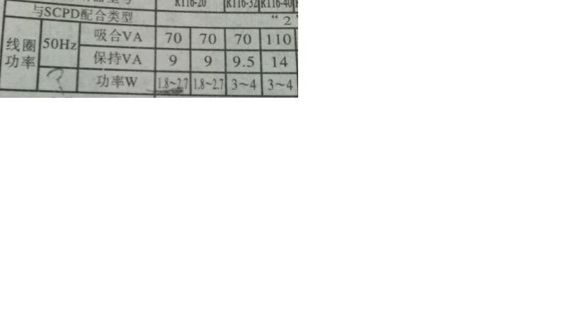

谁能告诉我,,,这个功率是什么意思~!

照片中,画问号的那一栏,,,,这是正泰的交流接触器~~!

图在这里了~~~~~

图在这里,,,截屏的。

发表于: 2014-03-18 08:47
应该是接触器线圈的功率,也就是说在接触器吸合时的耗电功率

发表于: 2014-03-18 10:31
我的理解:是线圈吸合时的功率是平时正常运行时功率的10倍左右。如线圈吸合时需要电流是1A,则平时运行时把这个电流减少到100mA时,这个线圈任然能够保持吸合的状态。这个我在以前做电子线路板(功放中保护板时做过此实验)。你贴出的图片不同的功率实际上就是指这些。

发表于: 2014-03-18 12:03
上边一行,,,已经有吸合功率,,保持功率了`~!

发表于: 2014-04-18 21:41
求高人指点
~~~明示~~!
谁能告诉我,,,这个功率是什么意思~!
