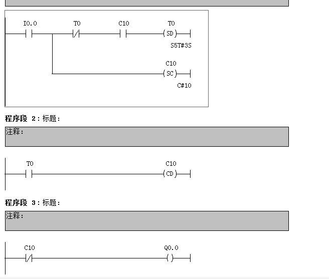

请大神看看这个程序,为什么C10不能减计数

定时器T0能正常工作吗

我怀疑的是C10能计数吗?

我晕了,谁给解释一下

300/400系列定时器使用大忌:使用自身触点复位。

多谢指导,成功解决这个问题
