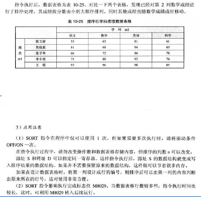

能问一问,你的是什么书啊,有这么详细的举例,告诉下书名吧,我也去买一本。

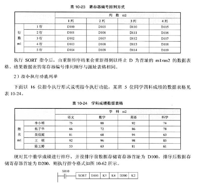

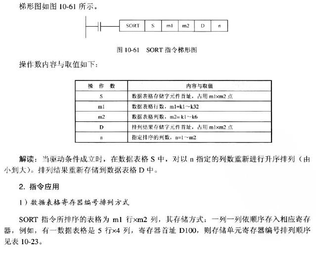

14楼  发表于: 2014-03-18 18:18
引用第8楼b1226397886于2014-03-17 09:45发表的  :
我觉得你使用SORT指令,这个指令应该是最简单的排序指令了。
楼主要的是“排队”,不是“排序”,这是两个不同的概念。

15楼  发表于: 2014-03-19 07:53
是啊,是排队不是按大小来排序,如果按大小来排序的话我可以把开关量变为数字量然后进行比较的。

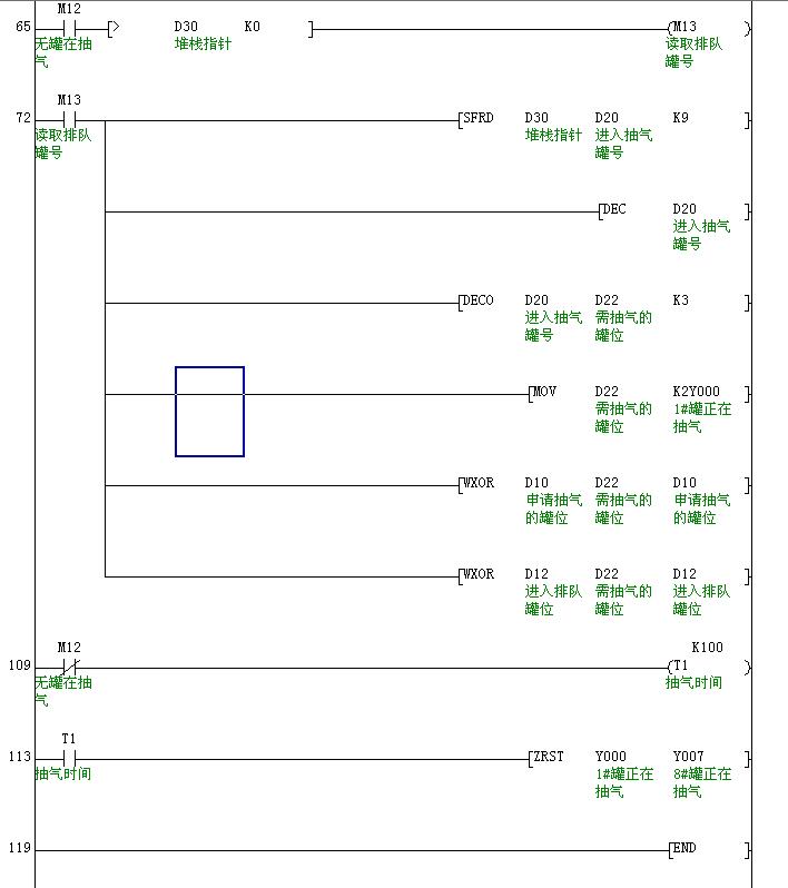

18楼  发表于: 2014-03-19 20:23
给你8个罐抽气排队程序,最坏情况8人都按下抽气按钮,就按快慢排队。
X0-X7  各罐抽气按钮
Y0-Y7  各罐抽气阀
抽气时间统一为10秒,你自己改吧。
附件: 排队.rar (11 K) 下载次数:307
