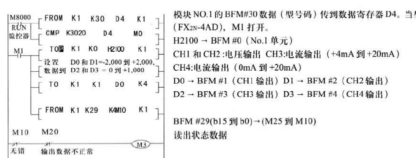

能帮我写个模拟量 零到十伏 输出的梯形图么?!能回帖感之不尽!

什么型号呢,我贴个标准程序吧,是FX2N-4DA;
下载积分:+1(总有那么一天)

谢谢!问题已经解决了,谢谢大家的留言
