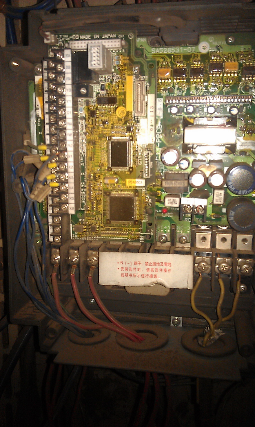

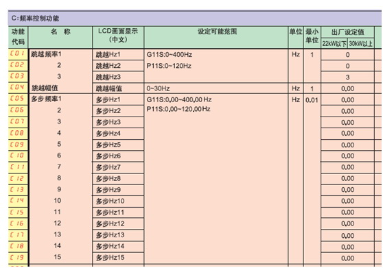

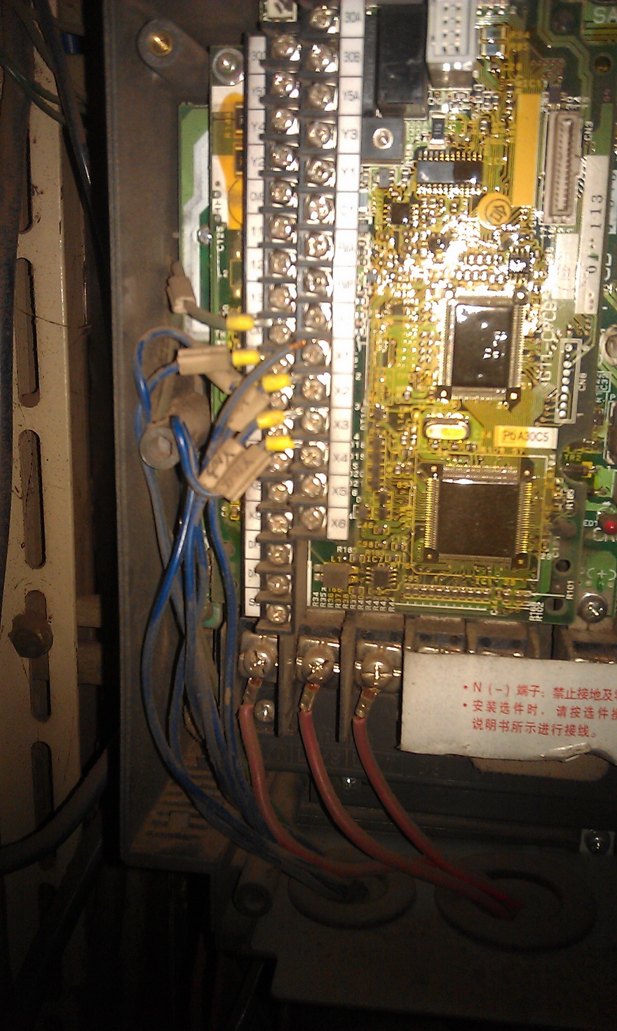

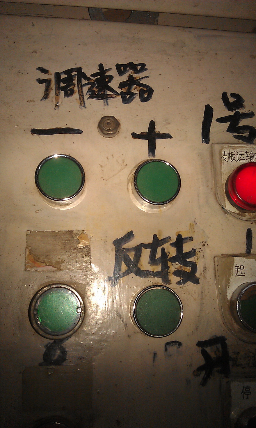

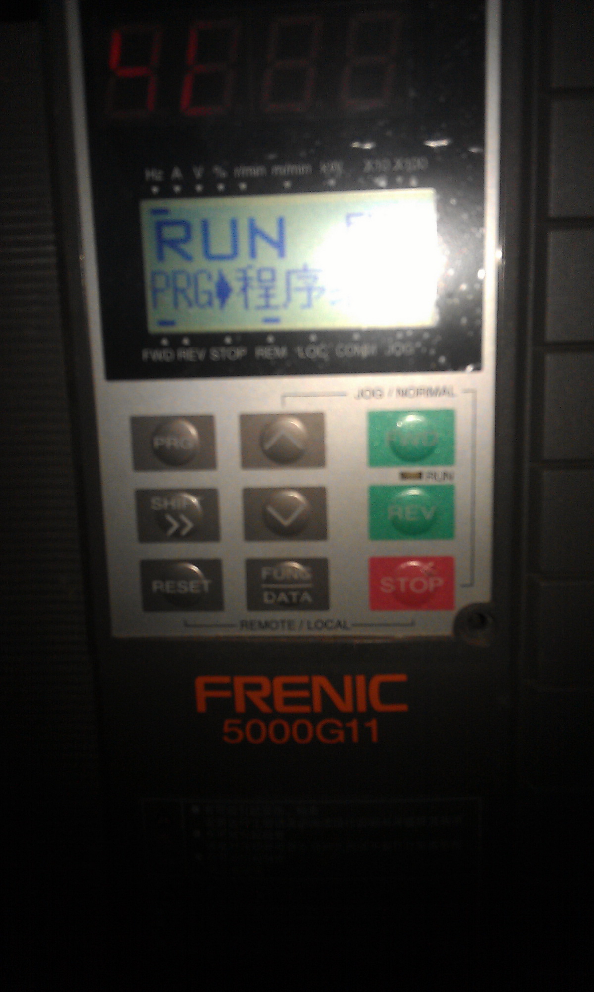

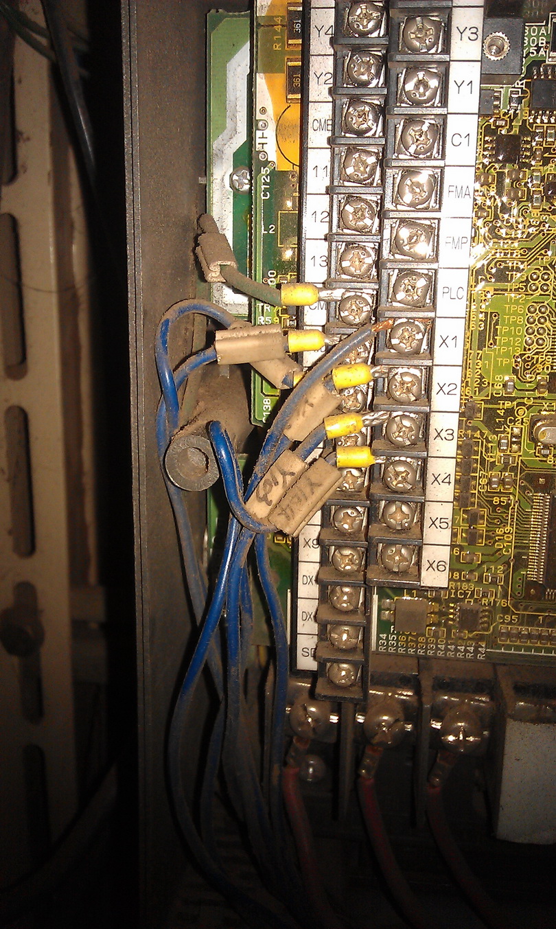

今天遇到一富士变频器控制一条皮带加减速,这条皮带有高低速,可以正反转,皮带有15种速度,每种速度分别可调(只调一个方向的高速,低速是固定的,而且是采用按钮加减速)。这15种速度的识别是由PLC的4个输出点控制(初步推断,未能查线核实),皮带的正反转及高低速由PLC输出点控制,皮带的加减速用2个按钮控制,这2个按钮分别接到PLC的X123与X124两个输入点上,变频器的控制神就神在这里,加减速由PLC的两个输入点控制,但这组PLC并没有模拟量之类的模块,只是基本的输入输出模块,这个变频器的控制线只有7条(1条公共线,正反转各1条,剩下的4条接在变频器的X1、X2、X3及X4端子上),我看了一下参数设置,变频器的频率信号给定方式设置是“0”
变频器的X1-----X4的设置未改变,
变频器的C5------C19这15段都设有设置频率
变频器按加减速按钮时是可以叠加频率的,即:
当按下加速按钮时,假如刚好是第一种速度,按按钮增加了5HZ,变频器参数C5设置是100HZ,那么它将在这100HZ的基础上叠加5HZ为105HZ,按钮按的时间越长,加的频率越高,而且这个频率可以存储。变频器除了7条控制线、电源线及电机线外,没有通信之类的任何线了。那么这个变频器是如何控制加减速的呢?
疑问:1如果X1------X4不是15种速度的选择信号,那么变频器里的设置为什么又对得上,难道是迷魂战?
2频率给定用按钮,为何参数设置是键盘给定?
3这个加减速是如何控制的?
各位大侠,帮我推断看看。

1楼  发表于: 2014-03-10 21:43
补充文字图片

2楼  发表于: 2014-03-10 21:54
就是变频器的多段速控制,很常见的功能,没什么特别的呀
说得轻松,请问,高速信号是那一条控制线?加减速指令又是那二条控制线?15段速又是那几条控制线?

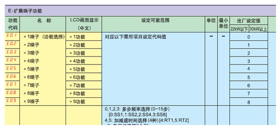

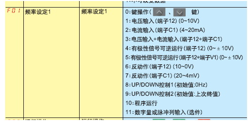

4楼  发表于: 2014-03-10 23:19
请提供:F01/C30/E01/E02/E03/E04的参数设置

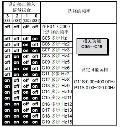

6楼  发表于: 2014-03-11 08:00
用的是二进制码组合功能(8421)还实现的

7楼  发表于: 2014-03-11 11:26
变频器内部清洁指数很高啊!!!!

8楼  发表于: 2014-03-11 12:55
引用第3楼youzida_121于2014-03-10 22:19发表的  :
懒得跟你争,我说多段速,信不信由你

查看zrsheng的 主题 / 回贴

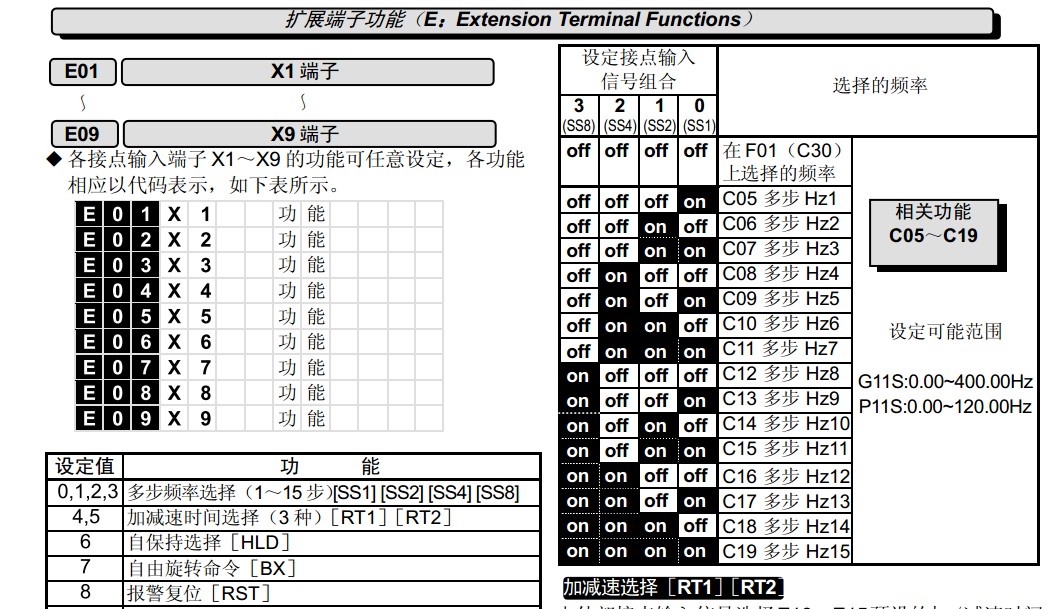

9楼  发表于: 2014-03-11 13:06
我所接触过的变频器,改变运行频率,大致有以下几种,用数字操作面板更改,用操作面板上面的模拟电位器更改,使用外接的模拟电位器更改,多段速更改,用通讯的方式更改,从你发的现场接线图来看,只有多段速这种可能。刚刚看了下说明书,这个变频器还有一种用端子直接增减的方式。

10楼  发表于: 2014-03-11 13:23
应该不是多段速,而是用up/down功能;
问题在于楼主描述的15种速度是如何识别、控制的?

11楼  发表于: 2014-03-11 13:33
我觉得是多段速,因为从接线来看用到了X1 x2 x3 x4四个端子,还有正转启动,反转启动两个端子,如果是UP/DOWN 的话,应该不需要用到四个X端子吧
