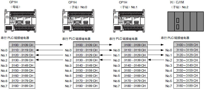

我想用CP1H与CP1H通讯两个PLC之间通讯。
采用的是PC Link 通讯
请问一下大家主站和从站的通道号是多少呀!

发表于: 2014-03-14 14:01
人生的成功不在于拿到一副好牌,而是怎样将坏牌打好。
