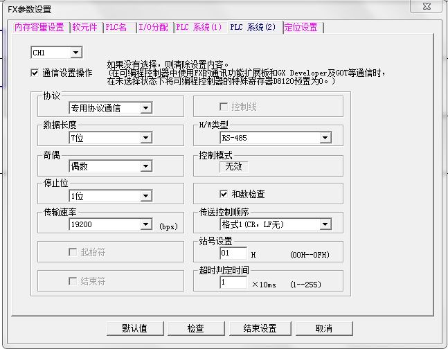

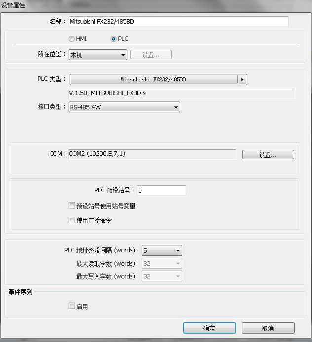

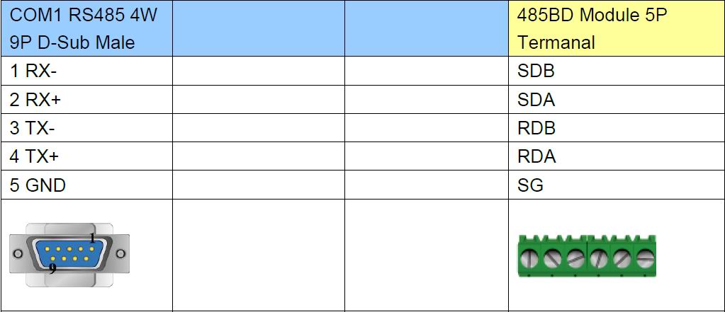

如图

第三个图的意思是要接五根线吗?485有接五线的吗?我接的是两线,这是问题所在吗?

485有两线与4线两种,2线的是半双工,4线是全双工
仪表用2线比较多,但这个威纶是用4线的通信,SG是信号接地

触摸屏的接口类型选:RS一485  2W,还要看它的口在哪里,如果在Com 1,就用它的1脚和2脚接到PLC的通信模块的SDB和SDA便是,我不知道三菱的485通信模块上有没有通信用拨码设定开关,如果有还要设对这些开关才行,因为欧母龙的485通信模块就有这组设置开关。
