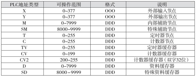

搞不明白EB8000中的数值输入元件TV CV CV2 SD是什么含义?有求大神们指点一二。

看手册:
以下是对应三菱FX的定义(其他品牌也是大差不差)
