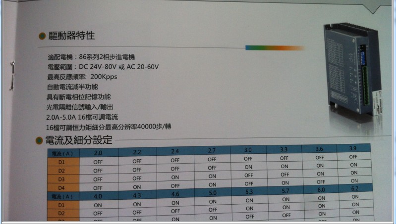

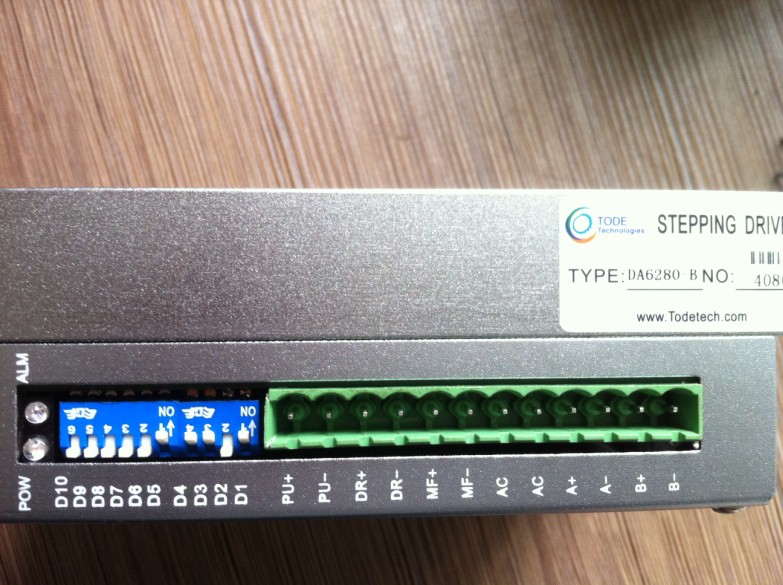

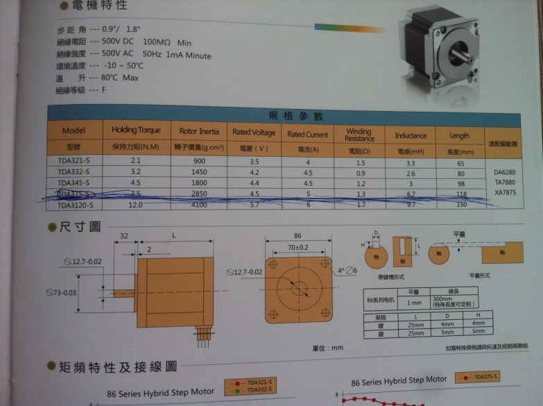

步进电机是8线的、
是两相的、
驱动器的电源应该是接多少?上面说DC24V--80V 或AC20--60V   但是驱动器上只有两个AC   交直流都可以接的是吗?
要能使电机正常工作、我要给的电源的电压电流应该是多少?是按驱动器的电源参数来吗?
我现在就是想让电机动一下、不通过PLC、他的D10  可以不用外部脉冲、可以自己运转电机的、2转/秒、
这个是应该怎么实现呢、

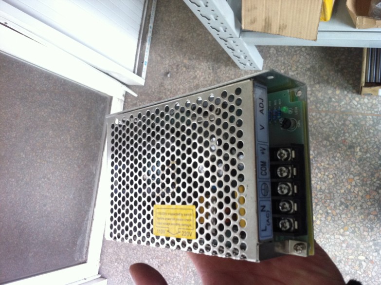

如果电源我用开关电源24V  2.3A  来接进驱动器、   电流不能够满足电机的5A , 那么电机能运转吗?
跪求各位大神指点下、万分感谢、

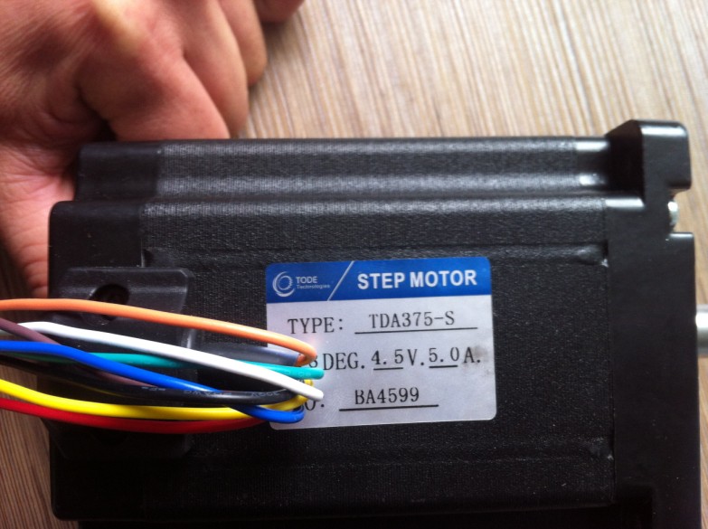

龙云浪子
发帖数量: 436 个
工控威望: 3328 点
下载积分: 7757 分
在线时间: 469(小时)
注册时间: 2013-01-18
最后登录: 2025-12-25
查看龙云浪子的 主题 / 回贴
3楼  发表于: 2014-03-07 22:35
这不是东元吧?正品的东元是TECO。
不是吗?应该是的吧?
