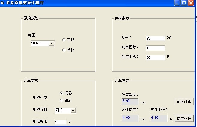

这个算的对吗?

1KW大溉是2A 75KW就是150A,70平方吧!

70怎么算来的?经验计算法有吗?

60-70个大差不多。P=UI
先求出电流。75000/220=340A
接着除铜线的系数为6再除6-------340除6=56个大

选线要看实际使用情况来选的,75KW是电动机类还是电阻类的负载,而且还要看所带负载是轻还是重、是长时间还是短时间运行。

要看负载类型的~一般电机,配电距离是20的话~75KW 乘以2~电流是150A
铜线一般是4~6现在的线质量不敢恭维~25到35的线就可以了~
前提是确定负载哦

楼主的计算软件不可信赖
正确,照此办理没有错!但这是电源主线的规格。若是星三角启动,到电机的线就不要这么大了。

对于国标线,我给你口诀:10下五,10O上二,25、35四三界,70、95两倍半,铜线升级算,裸线乘1倍,穿管、温度八、九折。

35mm2的YJV电缆就可以了
