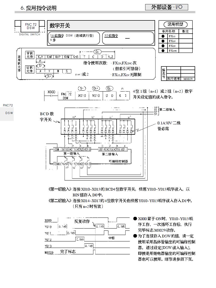

请教拨码开关的编程方法

上个图给你,看看能不能帮到你。
