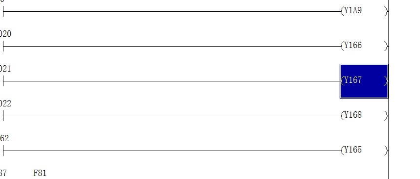

三菱PLC Q系列的程序 输出在模块上怎么分配

例如:里面的Y 是怎么分配到输出模块的,因为是在设备上修改的程序,增加了一部分输出,是在在PLC里面设置吗?请各位帮忙 谢谢

在PLC参数I/O分配中设置就行了
