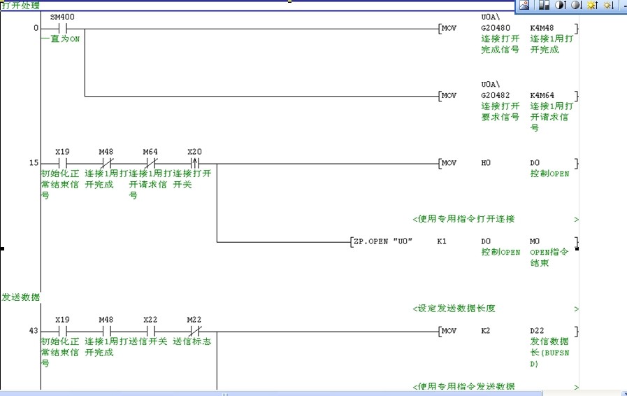

以下为配置清单:
主机:Q06HCPU
以太网模块:QJ71E71-100
两个站之间如何做通讯呢?比如1#站的M或者D区数据要被2#站读写,具体如何操作?
能够提供相关资料或者链接最好,谢谢各位!

設定IP
設置區網切割M D 位置 即可

要用Q系列PLC自带以太网通讯的话,只有自己定义协议,因为它是自用通讯口。如果2台Q系列PLC,要我做通讯的话,我选择三菱MOUDBUS TCP模块,很简单

这样的通讯真没做过
我们用的都是NET/H做通讯;以太网都是直接用来和PC通讯
不过两个QCPU之间用以太网通讯应该也很简单,看看手册就知道如何使用了
