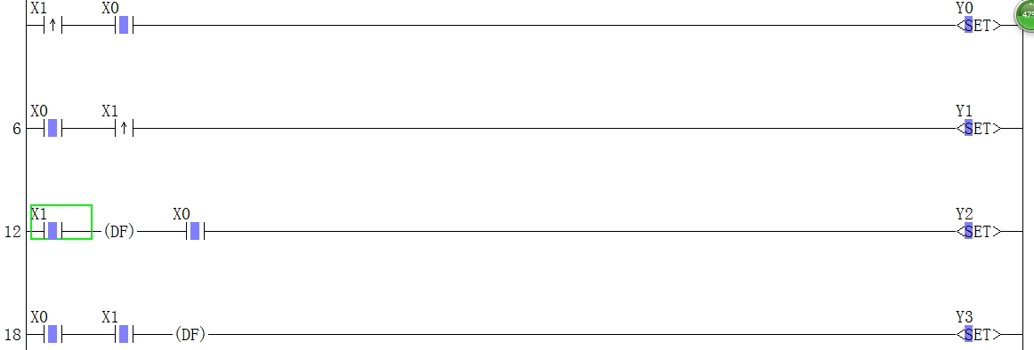

松下PLC的上升沿微分(DF)和P指 令↑先后动作的差别
下图是X1先动作X0后动作的结果
下图是X0先动作X1后动作的结果

引用楼主fsjnzhy于2014-03-02 16:13发表的 PLC的上升沿微分和P指令 :
下图是X1先动作X0后动作的结果
[attachment=118300]
您的贴图无法反映DF和P指令的区别,相反,您的贴图真实的反应了先按X0和先按X1的差别。

引用第1楼cvlsam于2014-03-02 19:08发表的  :
Good Luck~
说的太对了,看来楼主对梯形图的程序扫描过程的理解还不是很透彻

X0后动,都不通,反应不了
