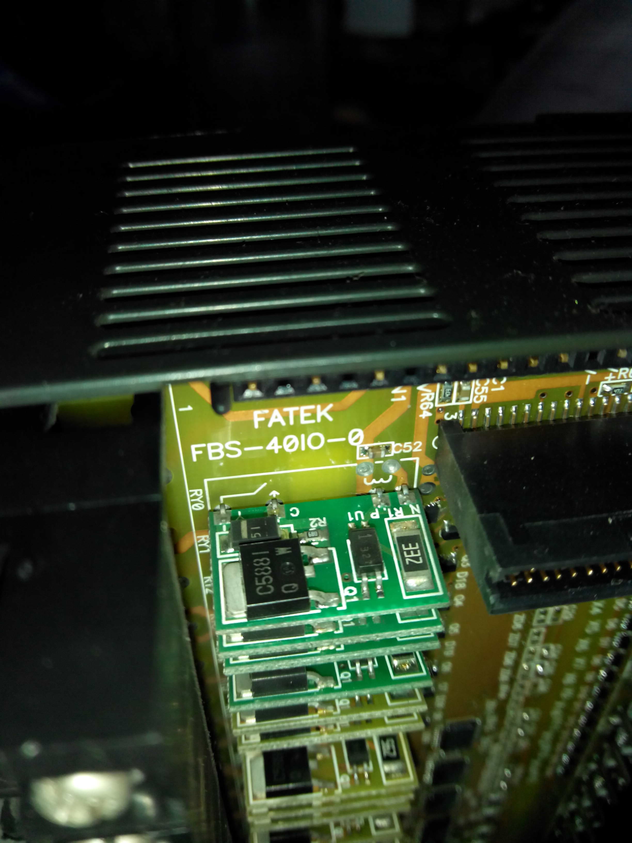

我拆旧plc有人改过 加个三极管和一个电阻

是不是这样的

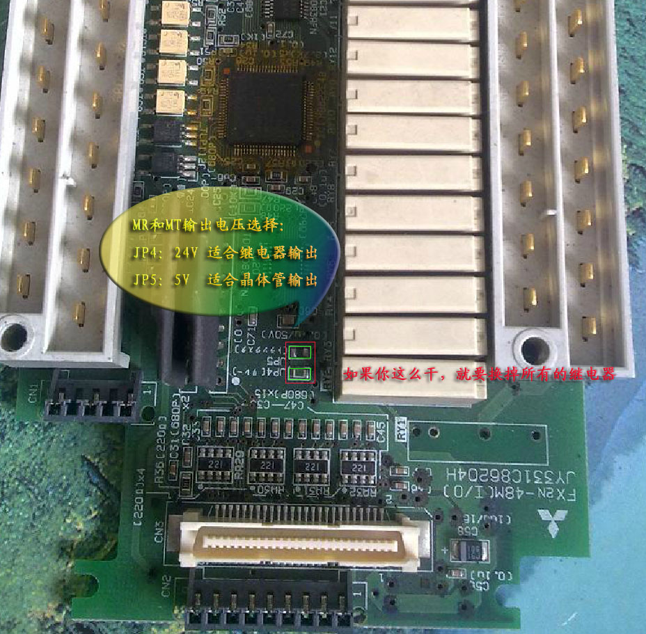

原装三菱
继电器驱动电压24v;
晶体管驱动电压5v;
继电器输出驱动电压24v;改晶体管输出加一个限流电阻,控制在10ma以内
