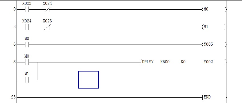

  松下A5伺服,拔掉X4 ,JOG试运行正常。
   X4接线:  24V      1、2、7
                      0V       29、41
                     脉冲    4      ( Y2)
                     方向    6      ( Y5)
                     刹车    10、11
   参数: Pr001     0        位置控制模式
            Pr005     0
              Pr007     3
现象:所有线接上,按正转按钮,PLC开始发脉冲……
          电机马上来回转,并且越来越快,脉冲完了也不停下,直至过载报警16.0;
          把X4拔掉立即停止。
还出现过 ——PLC不运行,驱动器上电:驱动器显示0 、 1 跳动,电机也跳动  ;不明白脉冲哪里的!
是干扰吗? 另外驱动器入线没加滤波器。
第一次发帖,求高手指点!万分感谢!

接线没有太大问题,可以把程序贴上来看看,另外可以把驱动器参数恢复出厂设置再试试

你设置的参数好像有点问题,仔细看看手册吧

看看PLC程序再说!

看看UVW有没接对!

       程序以附上,是个简单的调试程序;
    驱动器参数已恢复过出厂设置;
    JOG试运行可以,地线也没错;

不加滤波器不会出现这样大的问题的,最多只是点小问题而已。我觉得应该是程序有问题,你最好监控一下程序,看看哪里有问题。

试过 ( PLC不运行,驱动器上电:驱动器显示0 、 1 跳动,电机也跳动  );不明白脉冲哪里的!
