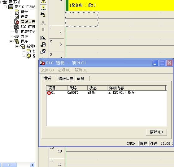

大家看看这个情况 如何解除?

没有就加,这个是必须要的

写个小程序传上去就好了

最後一行一定要有END....

最后一行加一个就可以了
