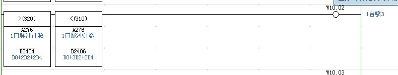

A276什么意思手册上怎么没有啊。

你去翻《特殊辅助继电器一览》,看看有没有?

脉冲输出1已 发送的脉冲个数
