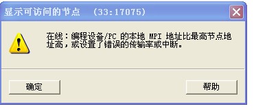

300的组态,程序上下载和sf灯常亮。

设置的没错啊?怎么不行呢!

出现上述提示一般是站点或通讯速率不对
