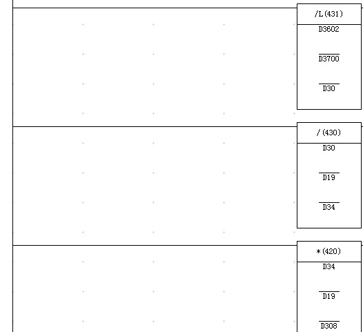

/L(431) D3602 D3700 D30
/(430) D30 D19 D34
*(420) D34 D19 D308
第一行指令是D30经过第二行除以D19和第三行乘D19得出的D308
应该D308和D30的值是相近的,但我在PLC中模拟中发现不对

/L与/是有的区别的。

但是我换成/L和*L也是一样的,不管如何,还是感谢你
