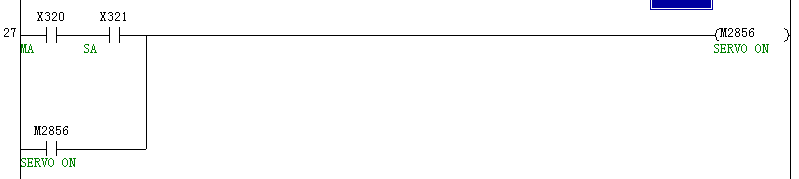

公司一台设备的程序,里面出现这两个输入点X320、X321,想看下是什么输入,查接线图没找到,那这两个点是什么?请教一下~~~
注释里MA、SA是啥?

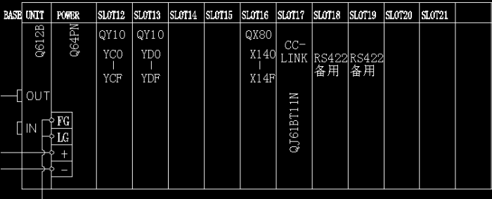

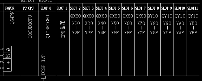

接线图

看起来像是CC-LINK分站的输入点.

今天自己翻阅了好多资料,终于搞明白了这两个点是系统内部信号
X320-----控制装置准备完毕
X321-----伺服准备完毕

老款三菱A系统吧?
是Q系列,看接线图应该可以看出来,Q06HCPU哦,我们公司才进的一条机加工生产线

程序里可能是把它当作辅助继电器来使用了,即像M点一样~
