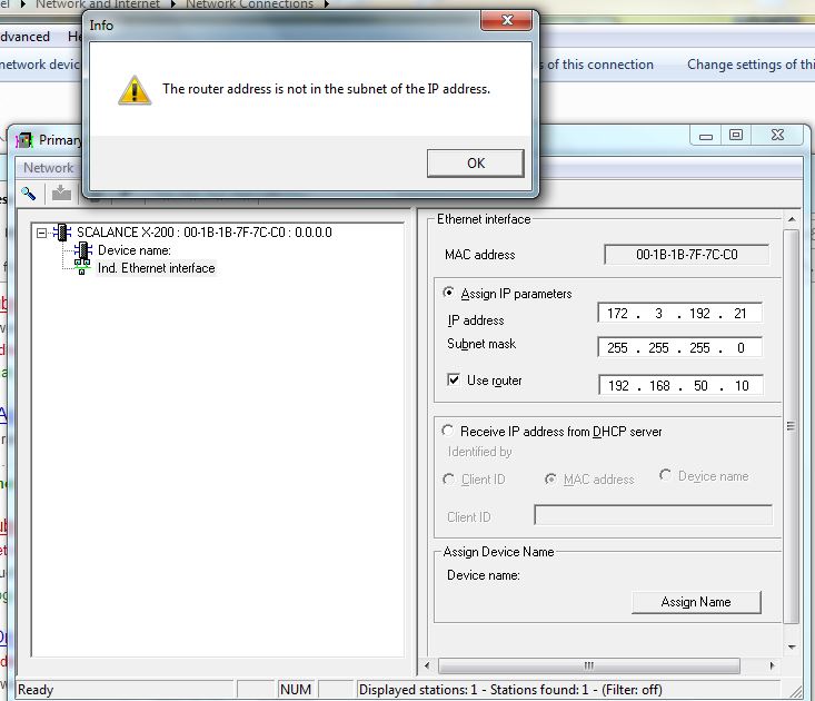

配置scalance X202
IP :172.3.192.21
Subnet:255.255.255.0
使用 router:192.168.50.10
提示
the router address is not in the subnet of the IP address
请指点一下哪里不对。

该款不支持路由功能
