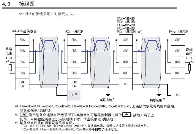

请问各位大神:
N:N网络通讯(485通讯)通讯线怎么接啊

发表于: 2014-02-25 11:10
你有没有动手找过资料呢?
好好看看吧
http://down.ymmfa.com/?id=170

发表于: 2014-02-25 11:55
这只是接线图,想了解更多只得看手册,楼上给的下载地址就有这方面的资料。
