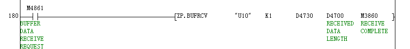

跪求各位大虾指教该程序段的意思???

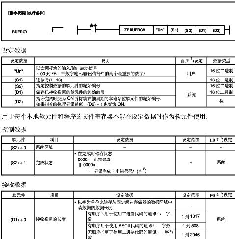

查看GX的帮助文件。

以太网专用指令
自我解救
