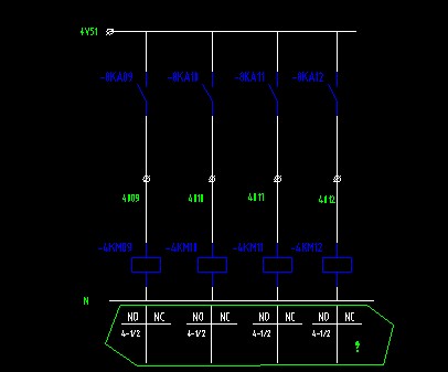

哪位知道图片打问号的框里表示什么意思?

常开,常闭触点

这是表示对应元件的触点在第几页的那个区,仔细找找,找着找着就明白了

对应元件的触点在第几页的那个区,NO常开NC常闭。

NO常开NC常闭。

2楼正解

谢谢楼上各位。

关联参考嘛

这个接点没有用,没有这个接线端子

冒似进口机这样的图纸多,国产的很少这样标清楚
