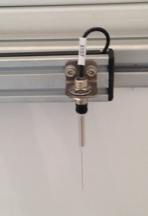

应该是行程开关之类的,在淘宝上找了好久没找到,要是哪位大神知道,能否告诉一下型号,先谢了。

你那应该是微动开关,日企比较多用,是不是用手启动的。
不是的,是盘上放上产品后,会碰一下,然后机器才能工作,工作完成后在工位旋转的过程中,会再次碰到。

是微动开关。定位用的。型号找设备说明书。

欧姆龙有相关类似的开关。

不是微动开关。就是一根检测针(类似于针状金属丝,带弹性)。
当工件撞到后,工件与它产生一个ON信号(工件相当于负极)直接进入控制器。
如果哪位用到冲床误送检知控制器,和那个东西道理一样。
我们俗称弹簧线。

传感器微动型导通断开

好像是光纤放大器

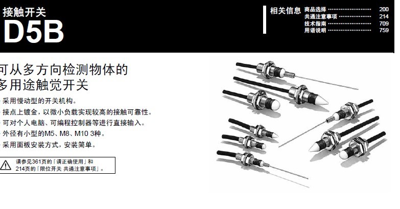

看下欧姆龙D5B或者D5C系列的接触开关
