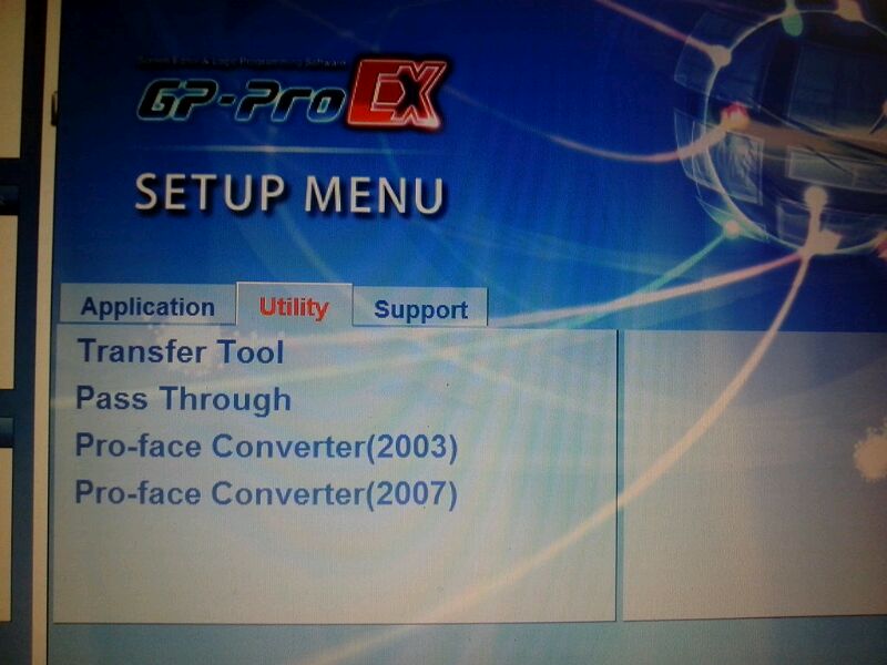

各位大师,您们好!我有一个普洛菲斯AsT3301w一B1一D24的触摸屏,现在想通过一条cA3一usBcB一01数据线,一端连电脑,一端通过触摸屏的c0M1九针口连FxPLc,请问触摸屏上的参数如何设置,到普洛菲斯官网找此系列说明书,沒有详细说明,若有此说明书,请传一份,谢谢!

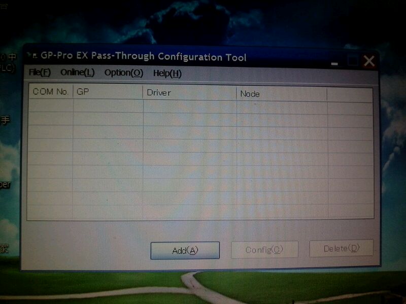

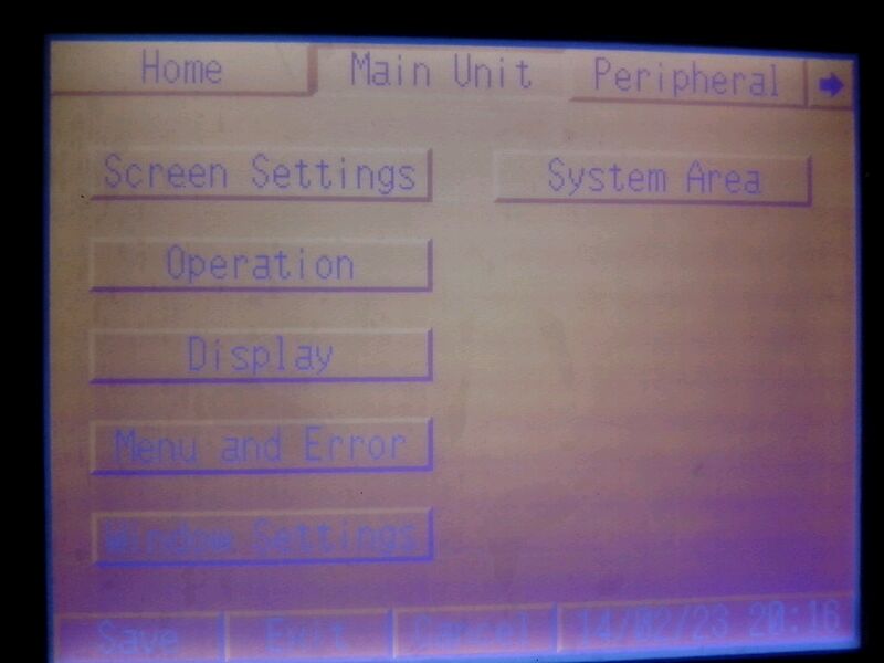

大师您好,能否告诉我如何修改触摸屏里的某个参数,因为我使用过台达触摸屏,它里面的这个功能要设置,我的目的是想通过这条数据线来监控pLc运作,触摸屏只起一个中转作用,谢谢!

安裝Pass-Through Configuration Tool這個軟體即可

此软体GP-Pro EX软体中集成,应该在CD2中

    大师您好!这个软件我装Gp时已经有了,装Ex时,这个软件装不上,请问这个软件是不是可以通用,如果不通用,装Ex软件时为什么会装不上?谢谢!

    看看你的操作系统是什么样的,能支持吗?
