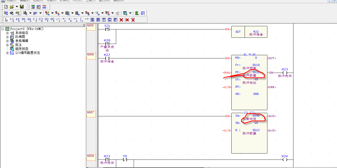

大家晚上好,请教一下用永宏PLC控制一步进电机,当在台达B系列触摸上更改脉冲数量(D500)后没有效果,需断一下电后才有效,是什么原因?更改脉冲数量时设备是在停止状态,且PLC发完脉冲后,还有其它动作要做。即步进电机不是一直在运行状态。请大家指导下!谢谢!

R4056把这个说明书好好看看

刚接触永宏PLC ,还请明示。谢谢!

加一步mov  90到R4056,动态更改NC参数。

非常感谢指导!明天试下。

OK了,非常感谢大家的热心相助,再次表示感谢!
