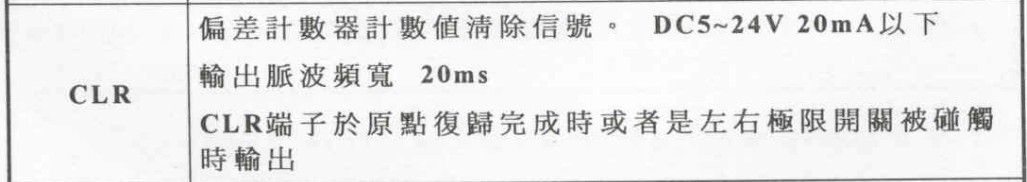

FX2N-1PG工作正常时一切正常,但CLR指示灯偶尔会亮,想问下这个怎么解决?
我目前都是断电处理,想知道这个是什么原因致使它亮起来的,咋解决。

发表于: 2014-02-24 08:58
momo0720
人外有人,天外有天!
454 个
2028 点
19852 分
在线时间: 615(小时)
2009-09-11
2025-06-19
查看momo0720的
发表于: 2014-02-24 16:19
極限開關碰到了?

正常运行时,2个极限开关不可以碰到吗,碰到了CLR就会亮吗?
我观察过,偶尔会碰到,但碰到也不会亮啊。

引用第4楼19840803于2014-02-24 08:58发表的 :
[attachment=118084]
这个是1PG手册上的内容吗?

4楼 完全正确 我试了好几次。
